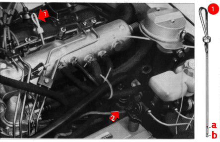

  1. Niveau : tous les 1000 km
    Vidange : tous les 7500 km (ou mieux tous les 5000 km)
    a : niveau normal
    b : niveau mini
  2. Orifice de remplissage d'huile (utiliser de la 10W-40).

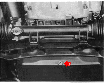

  3. Bouchon de vidange : 6 litres pour le V6, 5 litres pour le 4 cylindres
