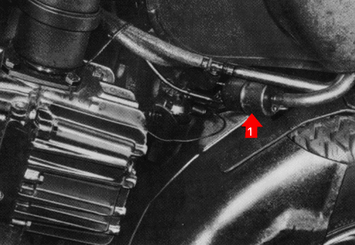

POMPE A ESSENCE
Filtre : changer tous les 15000 km.

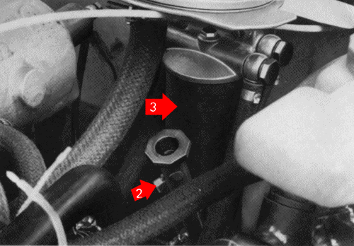

FILTRE A ESSENCE
Vis de purge : purge tous les 7500 km. Vidanger canalisations et réservoir si plus de 10 cc d'eau.
Cartouche de filtre : changer tous les 15000 km.

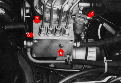

POMPE D'INJECTION
Orifice de remplissage (0,15 l Essolube HDX PLUS 10W).
Niveau : tous les 7500 km.
Vidange : tous les 45000 km ou 2 ans.
Raccord canalisation graissage : vérifier le débit tous les 15000 km en desserrant, moteur au ralenti.
Conseil : l'injection Kugel-Fischer est difficile à régler et remplacer la pompe coûte cher. Vérifier d'abord la membrane.

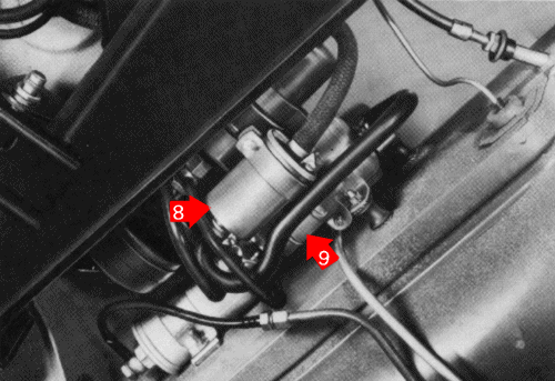

POMPE D'ALIMENTATION V6
Préfiltre : changer tous les 15000 km.
Filtre : changer tous les 30000 km.
